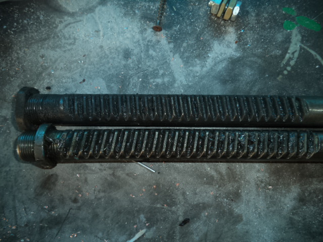

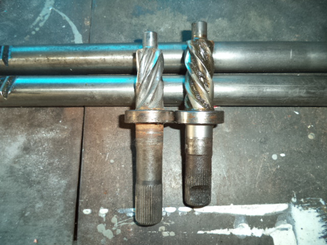

вот фото потрашков от гольфа и от поршака 924-обе машины с нормальным рулём!проблемма снятия верхнего подшипа явно существует-на моих валах малая обойма как не крути сам вал-да и разница в деталях
Re: Рулевая рейка 924
зубья в другую сторону. Потому и надо от праворукого внутренности
