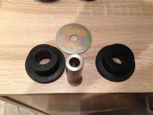

Позиция 5 - 2500
Комплект из графитокопролоновых башингов(4шт), втулок из нержавейки(2шт), графитовой смазки и шайб(4шт)
Позиция 2 - 2300

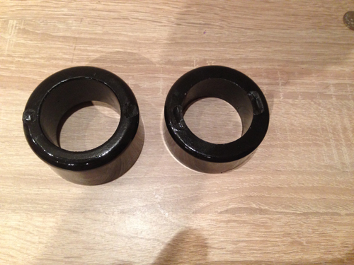

1. Бублики(2 шт с каждой стороны)
Большой:
Наруж 7.3см внутр 4.8см
Малый:
Наружний 7.3 Внутренний 5.1 - конус
2. Торсион втулка
4.1 см - конус
4 см - конус
3. Рычаг
4.3 см

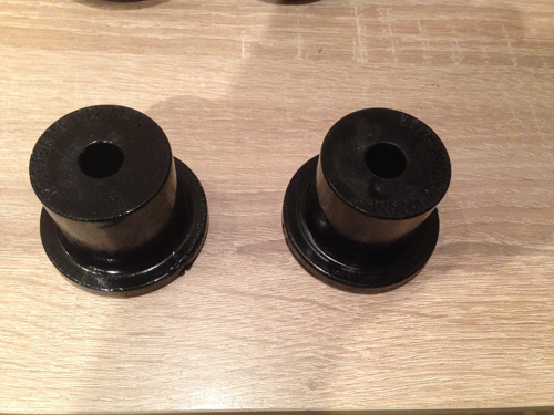

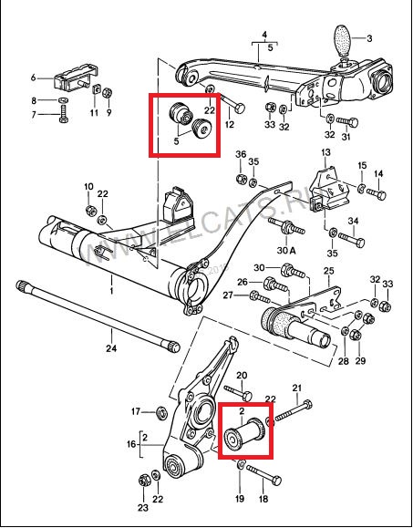

Мне нужны те, которые №2 по каталогу - точно. Хотя отсутствие металлической втулки в них меня несколько смущает.
Бублики на спринг-плейт - не вижу ценника?
И ожидается ли сайлентблок под алюминиевый рычаг?
Re: Изготавливаем втулки на 944
Shurick писал(а):Мне нужны те, которые №2 по каталогу - точно. Хотя отсутствие металлической втулки в них меня несколько смущает.
Привет!
Те что под номером 2 - это вторая фотография.
Цена на бублики будет в субботу. Примерно 2300 за 4 бублика будет.
Но я еще материал на них не купил. Поеду завтра.
Сайлент под рычаги на Алюминьку по идее такой же. Но это надо проверить!
на power flex он идет под одним номером для 924\944(до 85) и для 944(s2)

В выходные забрал втулки у токаря.
Вечером выложу фото.
