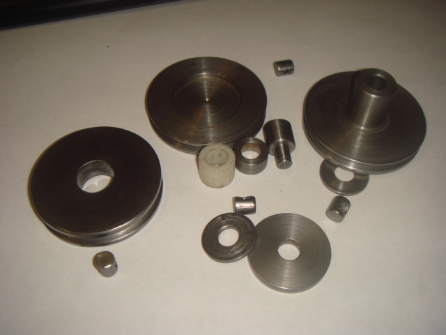

Мелкие токарные работы .

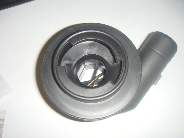

Масло помойка + доп вентиляция ДВС . Ставиться в заливную горловину .

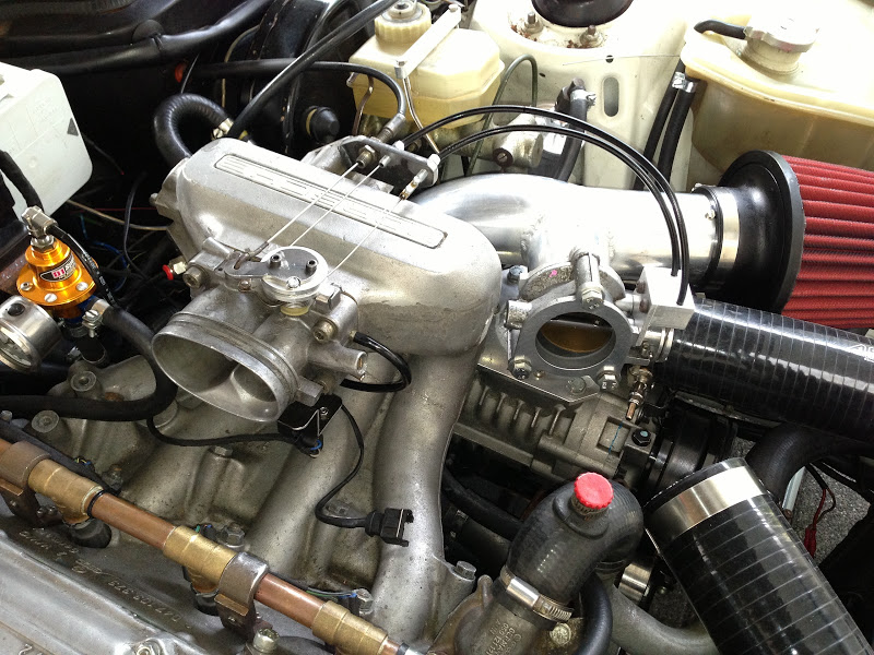

Перепускная заслонка будит механическая . Вот нашел на буржуйском сайте .

Заслонка от дизеля мицубисевского?
И можно про маслопомойку на горловине чуть подробнее? Очень нравится решение.

Shurick писал(а):Заслонка от дизеля мицубисевского?
Заслонка не знаю от чего у меня другая . Маслопомойка ставится на заливную горловину , масло с нее сливается обратно в двигатель . Потом крышка . Хотел сделать доп вентиляцию в крышке сам , потом наткнулся на этот вариант ( и не надо отдельных бачков ) .
