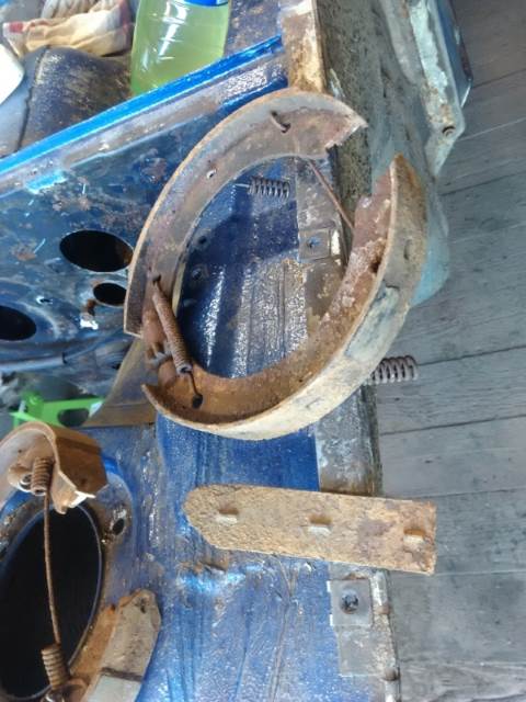

Свершилось, балка торсионная снята, амортизаторы откручены, тормоза стояночные сняты.
Сегодня я увидел столько ржавчины, и таких сортов, что уверовал, что фильм под рабочим названием "Ржавчина: Эволюция" можно было бы снять просто ходя вокруг машины.
http://www.youtube.com/watch?v=pvZHL_Kf ... e=youtu.be
Стояночный тормоз представлял из себя гребаное ничего вперемешку со все той же ржавчиной.
Начал болгарить лонжерон от антигравия предыдущего - появились серьезные подозрения, что морда там тоже варена-переварена. Ну да ничего, где наша не пропадала.
И хорошие новости - на балке есть места под крепления стабилизатора! Ура, будем его искать!
