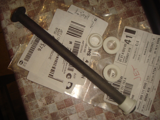

Мелочь а приятно . Пришли втулки на педали .
