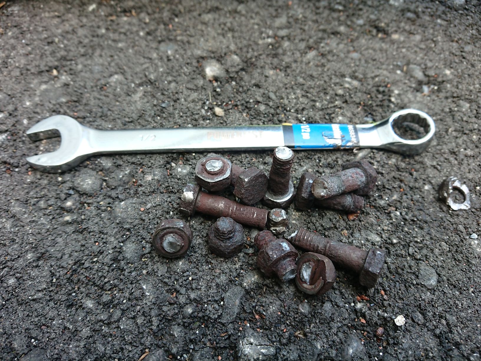

Расстраивает, что довольно много рукоблудства, к примеру - снимая выхлопной коллектор больше всего промучался с болтами внизу на даунпайпе , на голове открутилось на ура а вот внизу намаялся хорошенько, какаято С.....А вкрутила туда мебельные гавно-американские болты под размер пол дюйма. Я попробовал на 12- мало, взял на 13 и слизал грани...............
короче, один болт пришлось срезать, прикупил ключик на 1/2 и посрывал остальные -
кстати, про болты - скорее всего, придется менять болты на крышках балансиров, те которые м6 - выглядят растянутыми, плюс , явно были затянуты не на 8 ньютонов - еле открутил и назад не вкручиваются- очень тяжело идут.

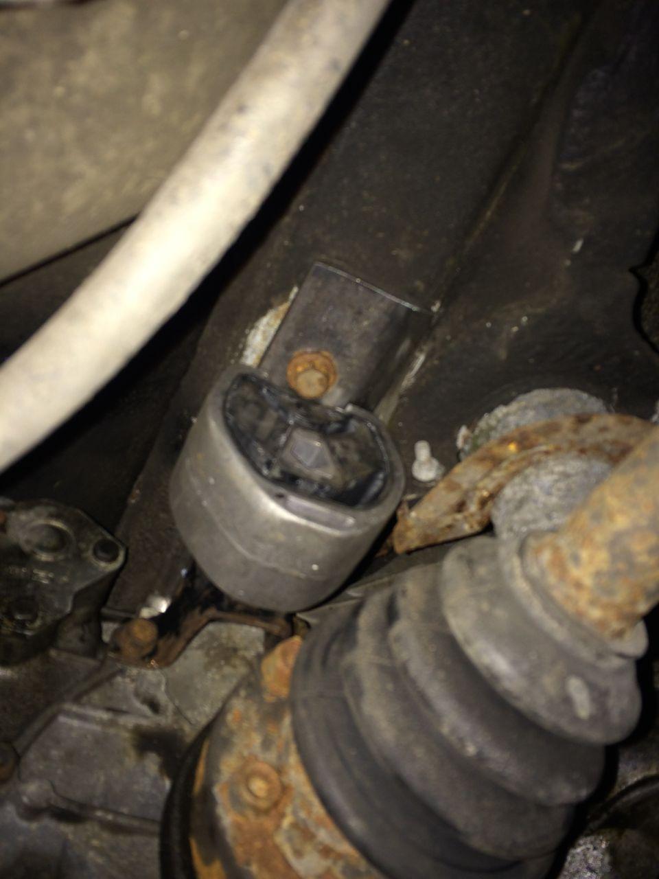

в общем, оказалось, что у меня порваны обе подушки коробки. Новые по 270 баксов - уж очень кучеряво, искал Б/У , вроде нашел и фирма вроде солидная (очень много положительных отзывов по состоянию Б/У запчастей ) - http://www.dcautocatalog.com/
купил , с гребаным вирусом прождал запчастей 7 недель, а пришли подушки еще более убитые чем мои :shock:
написал жалобу с фотками - извинились и вернули деньги

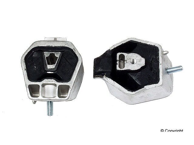

но это было не так уж и важно, так как по фотке я сразу опознал донора :D это наш ВАГ , а точнее- левая подушка коробки пассата б5 или ауди а4 тех же годов - 8D0399151H
ну и у меня была скидка на ваг-запчасти и были куплены две подушки лемфордер по 10 канадских баксов за штуку :roll:
в ходе колхозинга, пришел к выводу , что лучше бы подошли подушки от ауди ц4 4A0399151C
так как у них есть прорезиненая губа/выступ для упора при максимальном ходе подушки как и на родных подушках
ниже на фотках сравнения будет понятно о чем я

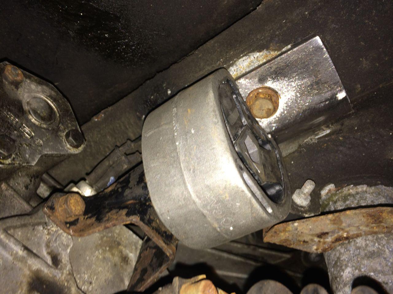

немного прикинув что куда , чуть сварки и болгарки- получилось что-то типа такого :oops:
крепление подушки к брекету получилось на одном болте вместо двух штатных но зато болт м8 вместо двух м6

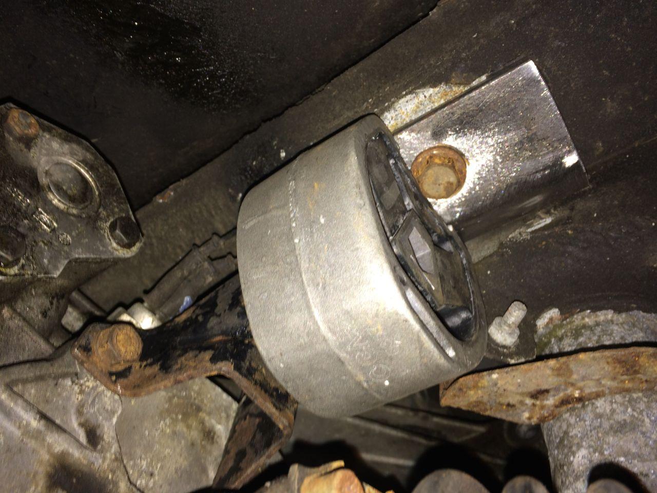

ну и на машине, фотку кидал в чат но никто и внимания не обратил :P
