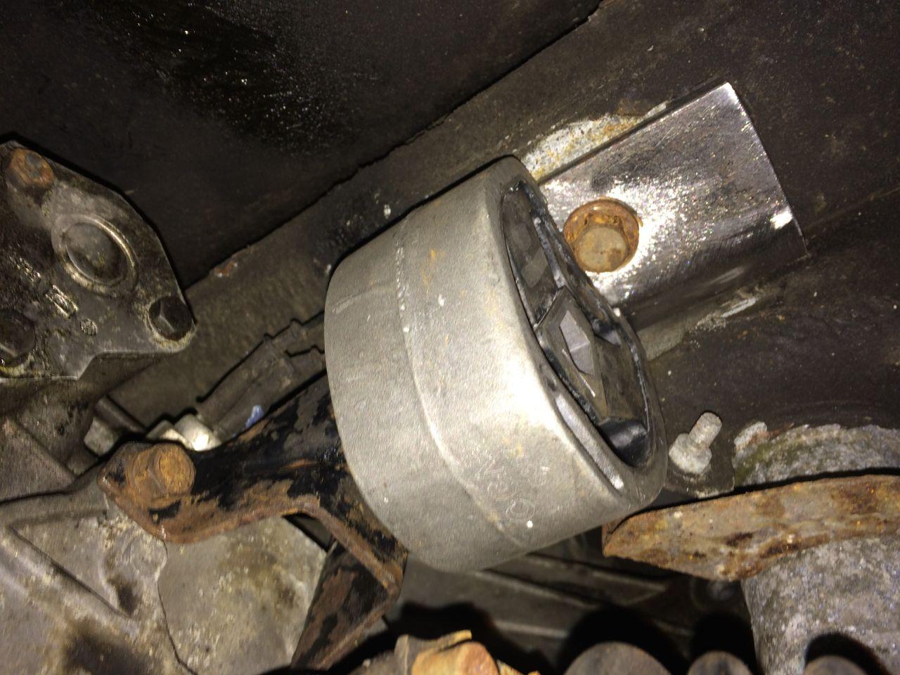

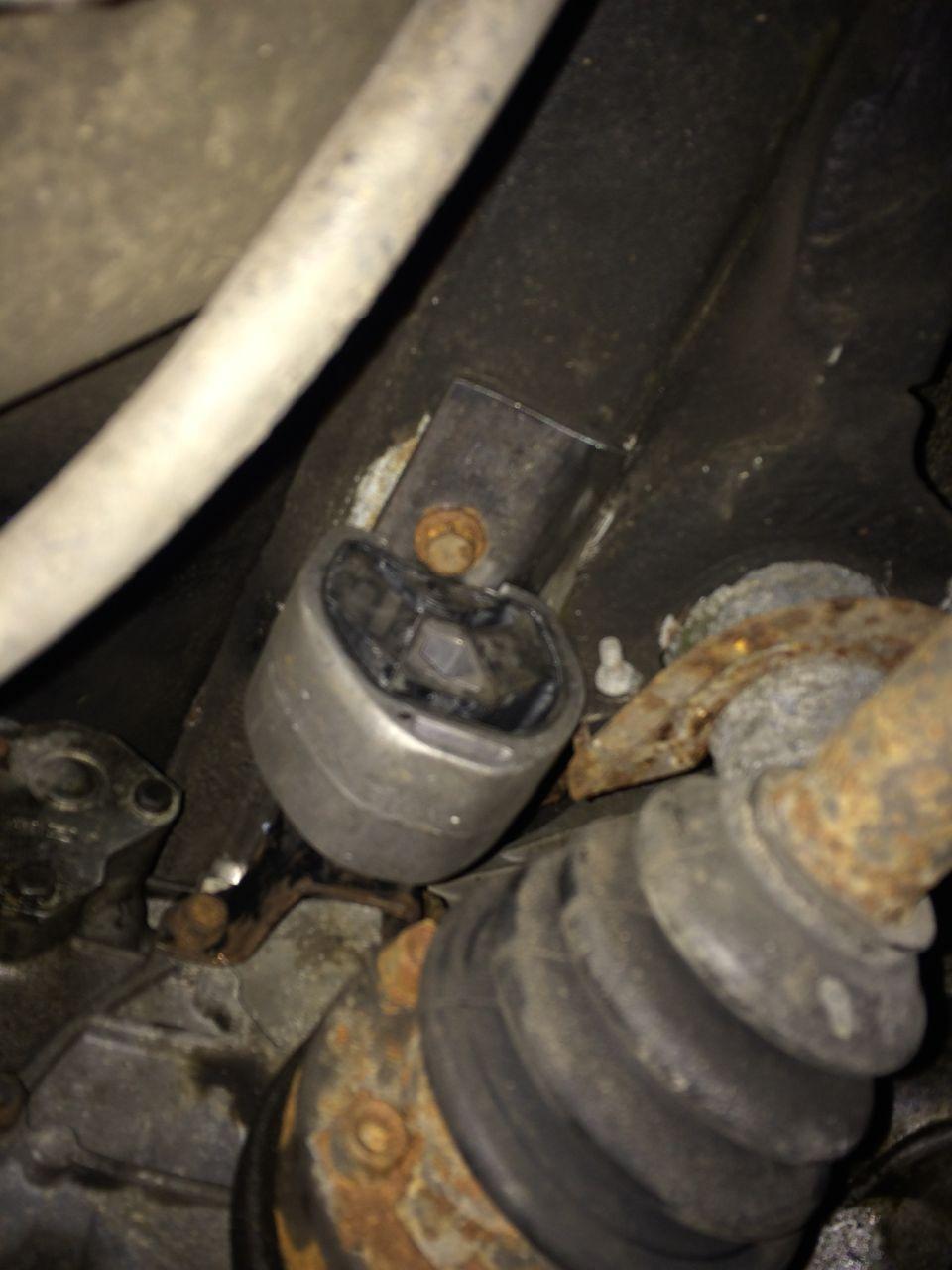

в общем, оказалось, что у меня порваны обе подушки коробки. Новые по 270 баксов - уж очень кучеряво, искал Б/У , вроде нашел и фирма вроде солидная (очень много положительных отзывов по состоянию Б/У запчастей ) - http://www.dcautocatalog.com/
купил , с гребаным вирусом прождал запчастей 7 недель, а пришли подушки еще более убитые чем мои :shock:
написал жалобу с фотками - извинились и вернули деньги
пока ждал запчасти, комрад Nikita-org https://www.drive2.ru/r/porsche/924/288230376151924192/ как то кинул пару фоток самодела с какогото английского форума но без инфы что да как и откуда именно фотки он не помнил,
photo_2020-04-26_01-05-00 (2).jpg (92.37 КБ) 16571 просмотр

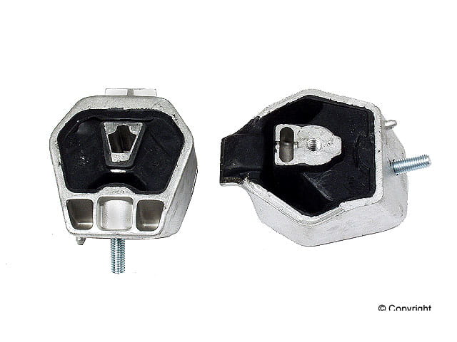

но это было не так уж и важно, так как по фотке я сразу опознал донора :D это наш ВАГ , а точнее- левая подушка коробки пассата б5 или ауди а4 тех же годов - 8D0399151H
ну и у меня была скидка на ваг-запчасти и были куплены две подушки лемфордер по 10 канадских баксов за штуку :roll:
в ходе колхозинга, пришел к выводу , что лучше бы подошли подушки от ауди ц4 4A0399151C
так как у них есть прорезиненая губа/выступ для упора при максимальном ходе подушки как и на родных подушках
ниже на фотках сравнения будет понятно о чем я

вот так выглядят в сравнении с родными
kolll
Re: 944 NA канадский старичек
Сообщение kolll »
а тут, видно наличие упора-выступа на родных подушках и отсутствие на донорских (на крайняк, если будет стучать, то можна подлить из полиуретана, но думаю, что подухи от ц4 будут лучше)
kolll
Сообщение kolll »
немного прикинув что куда , чуть сварки и болгарки- получилось что-то типа такого :oops:
крепление подушки к брекету получилось на одном болте вместо двух штатных но зато болт м8 вместо двух м6

ну и на машине, фотку кидал в чат но никто и внимания не обратил :P
